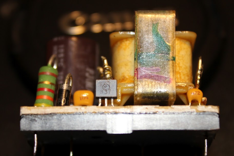

Есть разбирающиеся в электронике и компонентах?
Наебнулась в Хруслере одна хрень, вроде как в ней сдох транзистор. На нём написано FST 837. Обошел всю юнону, везде говорят:"мальчик, иди от сюда", типа нет такого. В гугле потыкался, ничего не понял. Где такой найти или как подобрать аналог.
не правильная маркировка
837ые бываю только отечественные кт'шки
т.е. нужны все цифры/буквы что на нем написаны или разборчивое фото

С двух сторон написано одно и то же, больше никаких надписей нет...
https://lh6.googleusercontent.com/-7...2/IMG_5335.JPG
https://lh6.googleusercontent.com/-K...2/IMG_5337.JPG
хым
это старый zetex, еще до смены системы маркировки
даташита на него нету т.е. подобрать аналог сильно проблемно, однако китайцы говорят что у них вроде как есть остатки на складах - спроси у Ильюхи, может они ему пришлют даташит хотя-б на китайском, там всего 4 цифры надо глянуть.
хотя если я правильно понял по фотам то это модуль питания, притом безмозглый - если нарисуешь схему то можно подобрать просто подходящий

Луноход, сфотай плату целиком.
хм.. в крайслере блок питания?... если только что то типа стабилизатора.. хотя врядли.
Луноход, на что эта хрень стояла?
отковырни пластиковую накладку снизу платы и тож сделай фото.
подозреваю что можно воткнуть КТ816(817)

rukez, Warsteiner, Это высоковольтный блок розжига люминисцентной подсветки щитка приборов, она там сделана из светобумаги или еще какой хрени. Как отковырять этот шлепок на плате, я не знаю, такое ощущение, что это эпоксидка. На неё приходит земля, +12 вольт и +5 вольт, и два выхода, если верить крайслер форуму, на выходе переменный ток около 90-100 вольт. Что будет, если наугад впаять
КТ816(817)
