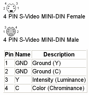

Потому что по разным проводочкам передаётся красьненький, зелененький и синенький
красненький+зелененький+синенький бегают по проводочку color
их уровень бегает по проводочку intensity
по другим двум проводочкам две земли
не знаю где ты в нем нашел ргб
У меня семипиновый разъём с-видео и переходник в видяхе давался из s-video - в три колокольчика трёх цветов.
значит у тебя не s-video а что-то свое в корпусе мини-дин и 4мя пинами как у с-видео
с-видео четко определенный стандарт без ргб
Я тебе об этом и говорил, что каждый производитель придумывает какую-то свою хрень. На разъёме написано s-video. Т.е. стандартный s-video кабель туда тоже подходит, но помимо 4 стандартных пинов есть ещё и 3 других, видать те самые rgb. Возможно для подключения к телику по скарту.
