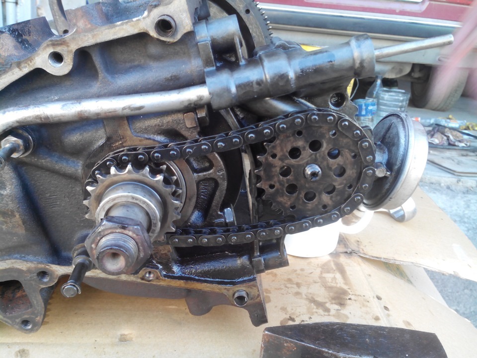

Инфирмация полезна будет владельцам М30 просто атмо и корче строителям кто будет турбивать или как то по другому надувать М30, на М5х есть тоже такая тема по улучшению маслянной системы.
Собственно в чем тюнинг.
Змена звездочки на бОльшую
Берется звезда от похожего мотора S38 где изначально требования к маслу, давлению и зазорам выше, это все же не гражданский мотор. Необходимо сразу заказывать и цепь под эту звезду именно от S38
Оригинальный номер цепи - 11417577656
звезды - 11411273689
2000 за цепь и 2600 за звезду вполне приемлемая цена за оригинал. Моторы обычно дороже. Прокладки по низу и переду мотора поменять и на 100% получить сухой М30 это дело дорогого стоит в моральном плане, а в материальном не так уж и дорого. )))) Общий бюджет зап частей примерно 7-8 тысяч, ну и конечно работа, но тут кто во что горазд уже)))
С давлением масла проблем в течении сезона не возникло, но так как предстоит большой круг в новом сезоне, то дополнительное давление масла не помешает. Ну и конечно будут и видео и фото по установке, давление масла до и после .Все это уже в Январе 2017 года.

И за счет чего увеличивается давление масла?Если с большей звездой обороты маслонасоса упадут по сравнению с малой?

как за счет чего? за счет того,что эта звезда с "м" мотора
Дан,внатуре чего за замут с понижением оборотов?
  #1074
непрочитанный 23.12.2016, 14:22
Ответ: E34 535Ti теперь КОРЧ
тебе нужна бОльшая звезда которая слева а не справа наш милый лошарка

Для увеличения оборотов надо правую звезду меньше делать, Данчик) (см. фото Рукеза)
