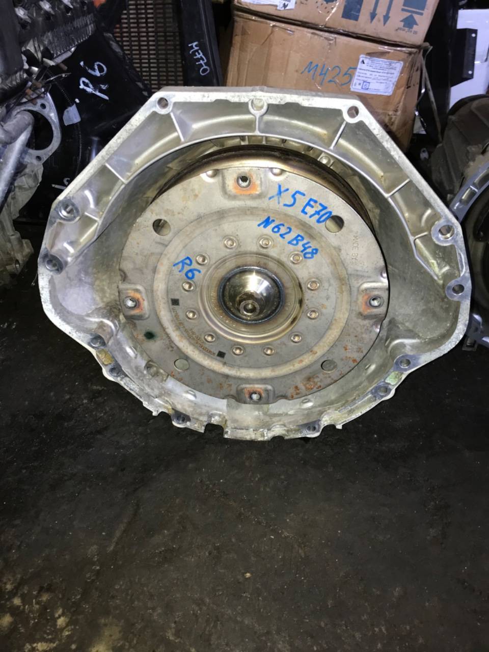

ДМРВ)))) блин лежит уже два года расходомер с н62. От дал бы за 2.5тр.
А вообще для е53 есть:
-132йстиль
-навеска Н62В48
-АКПП 4.8
-Передний правый новый амортизатор Sachs
-детали стеклопакета и шадолина хохглянц
-детали черного потолка
и прочая мелочь. Цены не ломлю - в нашем селе крайне непопулярная тема е53 с Н62.

-АКПП 4.8
а тут к знающим вопрос - в обоих случаях (дизль и 4,8) стоит GA6HP26Z
но по каталогам они друг другу не подходят.
там присоединения разные?
318is
непрочитанный 29.06.2020, 09:01
Ответ: X5 e53 n62b44 - буду звать его хорек
естественно,колокол под две башки
