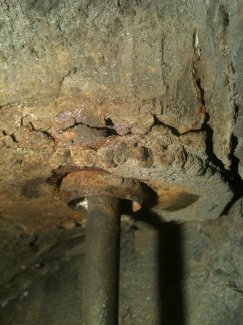

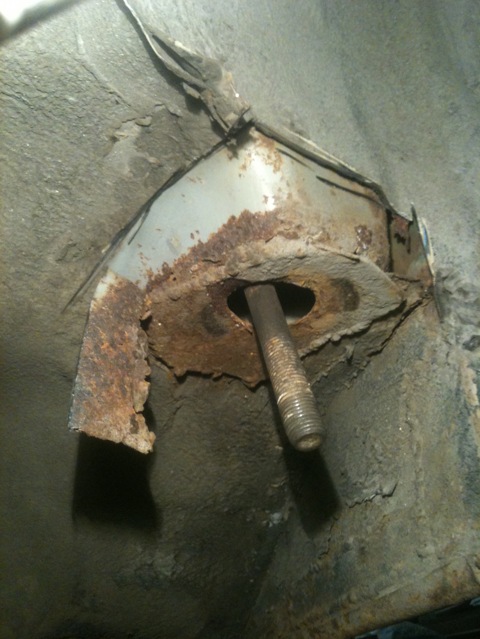

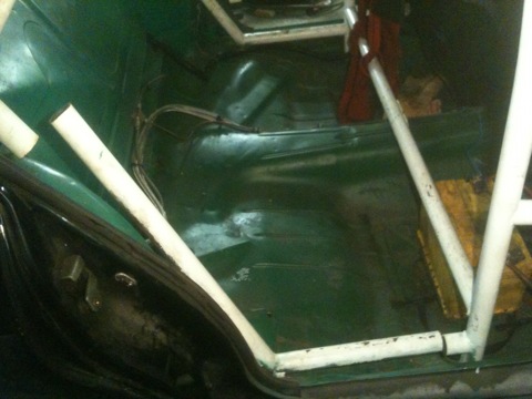

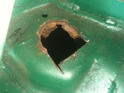

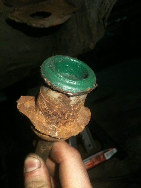

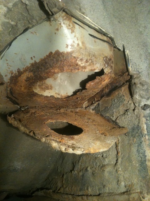

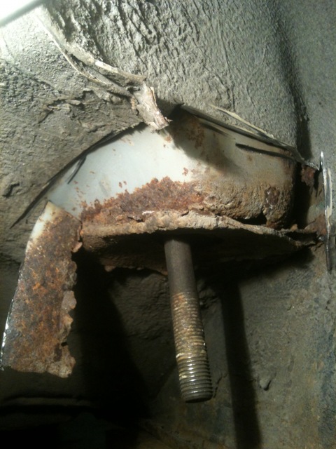

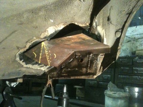

Продолжаем наше повествование по переделке авто, можете начинать флудить по поводу проделанной работы на фото далее, коментарий один, до меня там было приварено кусок железа поверх сгнившей дырки, оно и оторвалось от кузова в момент удара. тепер переделываю полностью, выслушаю кстати критику по поводу идеи конструкции что там будет, все тот же двойной пол с родной вставкой под шпильку, железо 1.5мм фото с драйва
сгнившее навареное говно

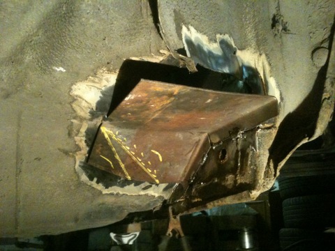

далее пошаговый распил сгнившего места
Вот тут начинаем наращивать новое железо
коментарии кузовщиков приветствуются
