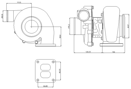

Производительность турбины я точно не скажу, надо найти турбокарту, это воздуха столько входит.
Ну даже если считать по формулам то тоже не плохо
Вот собственно та улитка что у меня стоит. 90% что она
По моим расчетам 0.35 кг\с получается потребление воздуха.
