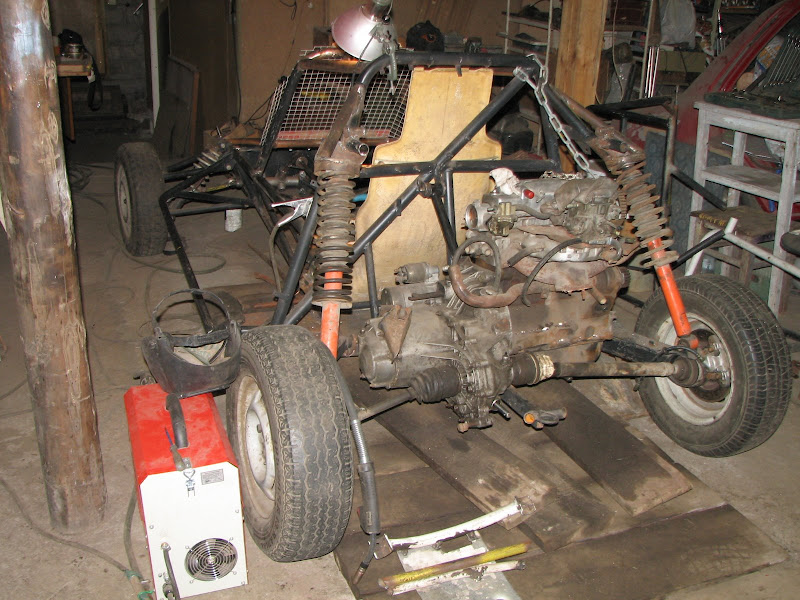

Немного фото...
Подопытный:

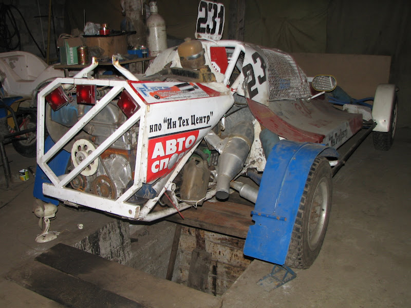

Соседи:

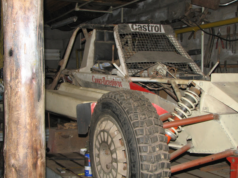

Общий план

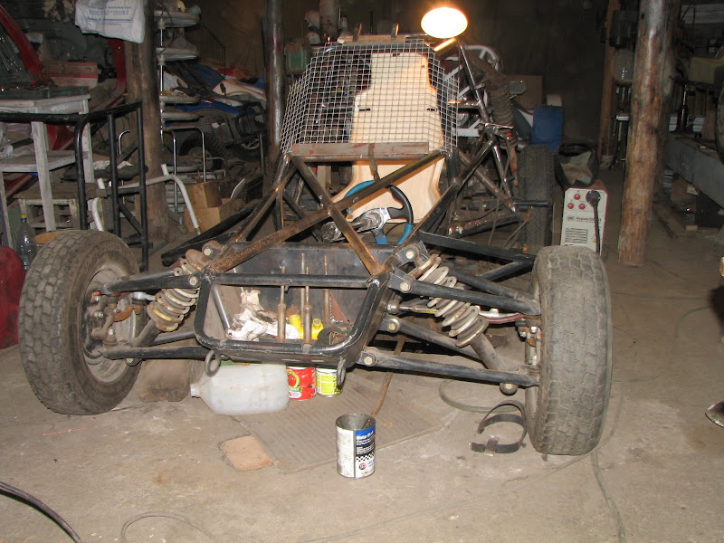

Есть еще вторая половина бокса, но там не так интересно =)

Резина на полочке зачётная лежит
Правда так хранить её не есть хорошо. Колёса квадратными становятся.

Ответ: Багги
да, там есть довольно забавные покрыхи =) Мне больше всего понравились колеса класса "рельсы" с тремя продольными выпуклыми полосами на всю поверхность покрышки =)

Сообщение от Rocas Посмотреть сообщение
А для чего они используются?

а чего за моторы ставятся?
насколько я понял, на определенных типах покрытия, можно ставить на морду. Поскольку морда очень мало участвует в торможении и совсем не участвует в разгоне, ей нужны только поперечные зацепы.
Смотря куда. На подопытной можно видеть свежесобранный восьмерочный блок с головой 1300. Голова будет 1500 8v(текущая взята для примерки как первая попавшаяся), в регламент своего класса влезет. Тунинхи обсуждать не буду, не владею вопросом до конца. По сути, там силов довольно много можно снять в боевой конфигурации.
Машина на стапеле - тоже под тазиковский, но уже продольно. Тоже в национальный класс.
А на собранной что-то двухлитровое, я точно не знаю. Подсказывают, что похоже на мотор от ауди100. Но это уже в другой класс соответственно.
