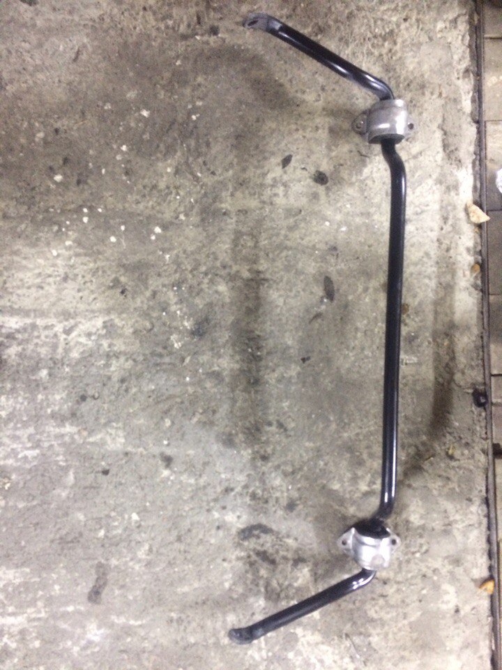

Дальше я подумал что надо бы придать машины немножечко спортивности и были приобретены стабилизаторы перед зад от спорт подвески и кости по кругу
стабы были куплены практически муха не еблась, с японки.
И все это было установлено, у машины стал более четкий отзыв на руль что не могло не радовать))
