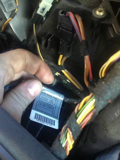

в панель климата вставлен разъём, который защёлкивается в мид как родной
вот он на фото
вот бирка на проводе этого разъёма
подключаю этот разъём к миду, подключаю кассетник к разъёмам от мафона. климат работает как работал, мид не включается.
вот теперь вопрос. мид дохлый? или разъём всё таки не тот? если не тот, то где его искать?
есть у кого 39ка с мидом, попробовать подоткнуть?

разъем не тот.
отдельно от главного берутся провода.
тебе нужна такая же фишка.
кстати, на второй машине у меня так и сделано.
могу показать вживую.
еси чо, есть мафун кассетный такой же как надо.

разъем не тот.
кхм
то есть придётся колхозить с разъёмом, либо брать проводку от машины с мидом, чтоб подключить без колхоза?
от главного - это большой чёрный квадратный разъём, который втыкается в сам мафон?

Колхоз не надо, берется раз'ем штатный. Соединяются с штатным проводом. Проводка на фиг не нужна. Делов на 5 минут

там нужен +, -, подсветка и i-bus. все эти провода есть в разъёме мафона.
проводки и недолжно быть, это же не е34, тут всё по мин с проводкой.

всё верно, только нужно два +, один постоянный, второй второго положения ключа
в общем, Логину спасибо за помощь и, собсно, нужный разъём подключили согласно его схемы, мид включился, но петь не захотел.
проверили мафон и мид на его машине, всё работает. нашли у меня коротыш в одном из каналов (когда менял опорники задних стоек, видимо полкой где то пережал провода на задний левый динамик )
