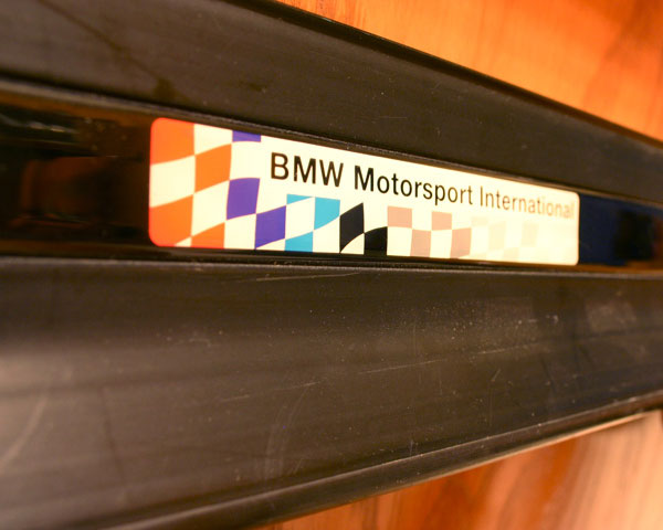

внутренние накладки на порожки
купил шильдик, теперь одно целое с порожками
