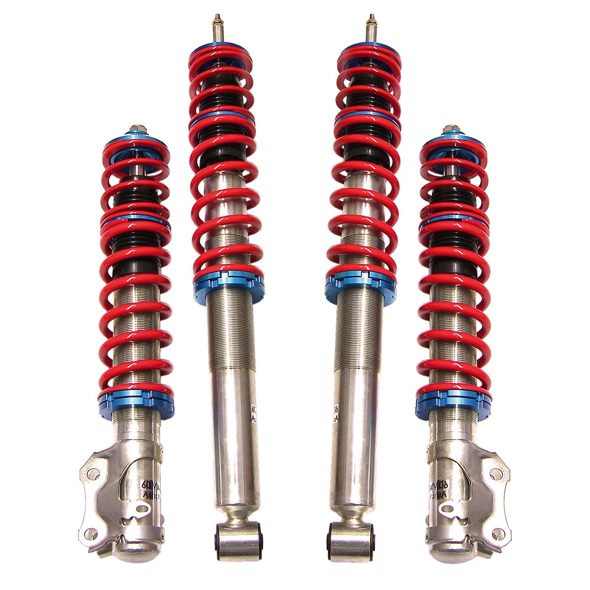

Поправьте меня плиз.
Вот фотка к тому комплекту, о котором речь:
Пиздеж ведь? Задние же не койловеры должны быть на е36. Там же пружина отдельно, насколько я помню. Т.е. сзади будут обычные говно-аморты и отдельные бочонки (пружины всмысле) с подкладываемыми под них шайбами регулировки..

N85 Адекват
Ответ: Винты JOM
пружина отдельно
Да, отдельно. На картинке - хуйня.

Много стало в наши дни
Неопознанной хуйни.»

Сообщение от N85 Посмотреть сообщение
У коней же можно индивидуально настраивать еще и жесткость? vlom, да?
да и передние не от е36 ни разу
_______________________
  #38
непрочитанный 09.02.2010, 15:08
Сообщения: 47,797
Ответ: Винты JOM
Ну по принципу то такие же как бы...

На самом деле на сайтах производителей частенько висит одна и таж е фотка на 50 моделей и типоразмеров...в общем не удивительно ни разу

Вот это похоже на правду:
Model Year Front Drop Range Rear Drop Range
NEW E46 M3 '99-06 20 - 45mm 20 - 45mm
E46 3-Series '99-06 40 - 75mm 30 - 60mm
E36 3-Series '92-98 40 - 80mm 30 - 60mm
kol, ты точно уверен, что V-Maxx и JOM - одна хуйня?

Сообщения: 47,797
Ответ: Винты JOM
Ну на первой фотке, как мы выяснили, совсем не 36ые аморты. Больше на зубильные похожи кстати
передние на зубило идут с сошкой для рейки рулевой
