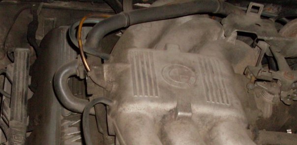

Ответ: Чё за трубка такая!?
Сообщение от Denias Посмотреть сообщение
нету ничего, если это от датчика, то какую роль он несет?
Ну как же... Он помогает управляющему устройству поддерживать заданную температуру в салоне. Температура задается при помощи ручечки печки...
В крайне левом и в крайне правом положениях этой ручечки электронное устройство кладет на датчик х.й, и в первом случае не дает тепла, во втором жарит на полную.
Во всех остальных случаях ориентируется на показания датчега...
когда снимал переключатели печки там от регулятора температуры идет трос. исходя из этого я так понимаю никакой датчик при этом не нужен, регулировка температуры производиться механическим путём
Такое в ETK тоже есть, но обычно механический клапан встречается на 518. Вполне вероятно, что кто-то из прежних владельцев заменил электрический клапан на механический, а трубку оставил.
тоесть на 518 и 520 они разные!? просто я то смотрел на 518 как раз
значит то что печка не регулируется по температуре и все время фигачит на полную виновато то что нету этого датчика
Сообщение от Mik Посмотреть сообщение
Логика прикольная: "Покупаете овощной БМВ? Ну нате вам - ебитесь с механическим регулятором печки"
На 20-летних машинах выходит наоборот - ебаться приходится с электрическим.
Блок управления тоже может глючить, а клапан - не закрываться. Но начать надо, естественно, с установки датчика.
а для точности стоит разобрать и посмотреть какой клапан стоит на 520 механический или электрический, или если есть этот шланг значит должен стоять электрический?
да и вопросик как бы узнать номер этого датчика а то чего то по катологу мне его не найти
Клапан крепится к вакуумному усилителю тормозов - ничего разбирать не нужно, все видно и так. Номер датчика ищи лучше, в каталоге его не может не быть. :) Смотри картинки во всех разделах - где-нибудь обнаружится.
деталь N10
Сообщение от eugene78 Посмотреть сообщение
Уточнение: искать в капоте
Я по первости всю торпеду разобрал - не нашел его
Я не знаю, как у вас, но в моей E28 усилитель тормозов можно было увидеть только под капотом - из салона его точно не было видно.
теперь понятно почему не найти бы =)
так а крепиться то он тогда куда?
